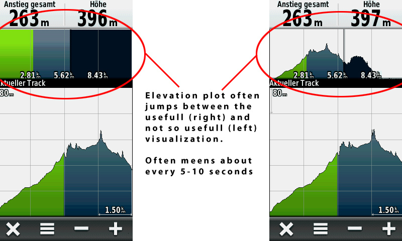

5. Im Höhenmesser springt die obere Anzeige der Gesamtübersicht immer hin und her (siehe Bild).
