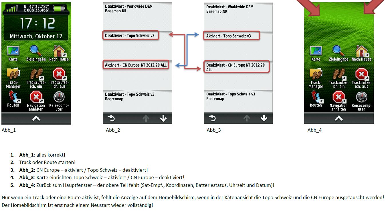

Ausgangslage:
Montana 600 / FW 3.60 - die CN Europe 2012.20 ist aktiviert, die Topo Schweiz V3 ist deaktiviert! Alles soweit ok. Starte ich nun einen Track oder auch eine Route (ist egal) und tausche in der Kartenansicht den Status der beiden Karten - CN also deaktivieren und Topo Schweiz aktivieren - fehlt danach beim Hauptfenster der ganze obere Teil (Sat.-Empf. Koordinaten, Batteriestatus, Uhrzeit und Datum). Erst nach einem Neustart ist dasHauptfenster wieder vollständig. Ist kein Track / Route aktiv kann die Kartenansicht beliebig geändert werden, ohne dass dieser Fehler auftritt.

    Hallo,
    Nein, im Demo-Modus tritt der Fehler nicht auf.
    Ich hänge mal ein Bild rein vom Dokument, das ich an Garmin Support in Deutschland geschickt habe. Der Support in Deutschland verweist mich aber an den Kundendienst in der CH. Vom Kundendienst CH bekam ich ein Rep.-Formular und den Hinweis das Gerät zwecks Überprüfung einzusenden.

  • Hallo,
    Nein, es sind keine anderen Karten installiert.
    Nein, mit beschriebenem Vorgehen tritt der Fehler nicht auf.
    Nach dem deaktivieren aller Karten - bis auf die CN Europe - muss noch ein bestehender Track oder eine Route aktiviert werden. Erst danach die CN Europe deaktivieren und die Topo Schweiz aktivieren. Wenn jetzt auf das Hauptmenü gewechselt wird fehlt der obere Teil.
