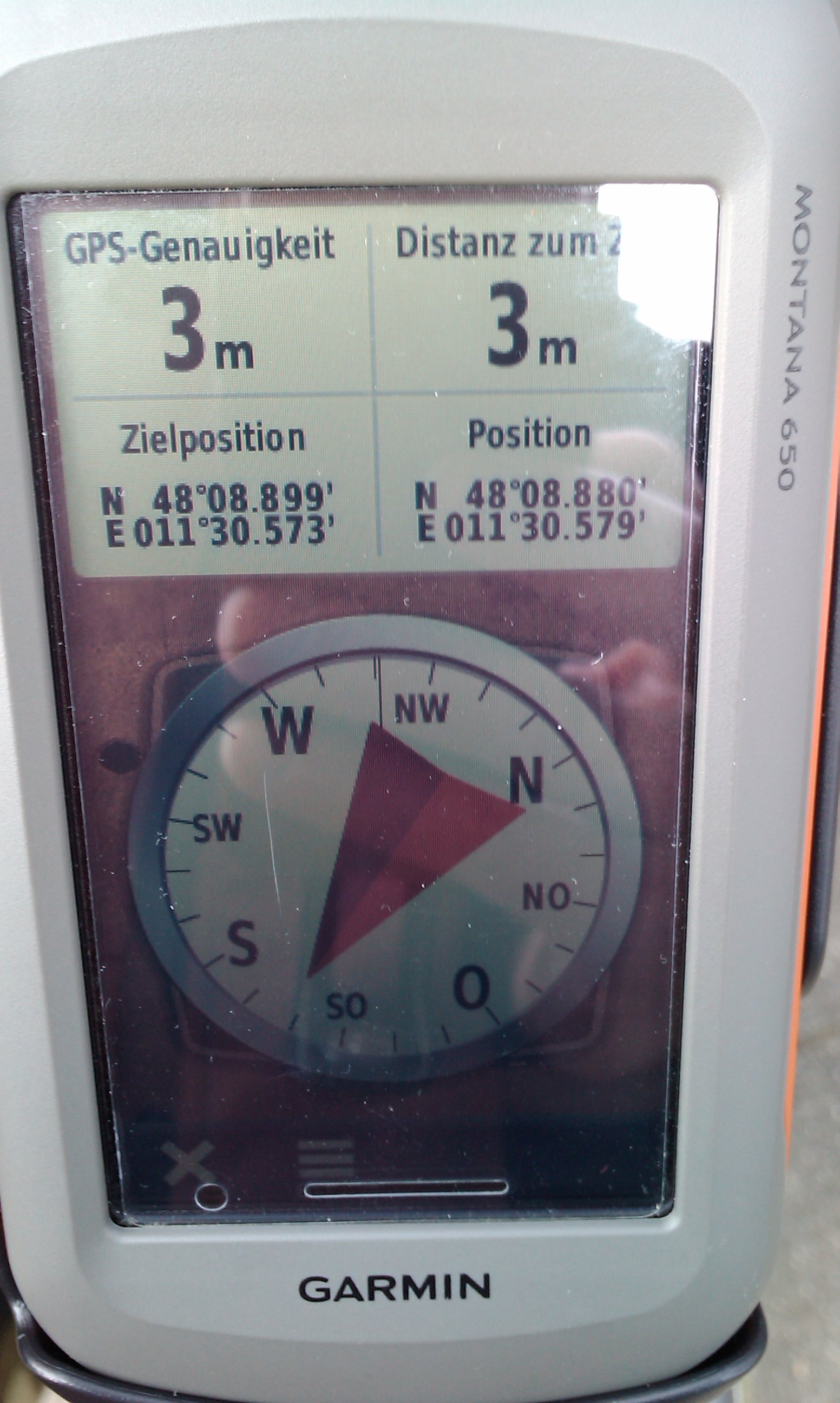

    Da hab ich aus gegebenen Anlass auch mal wieder was.
    Im angehängten Foto sind sowohl Zielkoordinate als auch die momentane Position angegeben. GPS Genauigkeit 3m, Entfernung zum Ziel 3m.
    Rechne ich den Abstand der angezeigten Koordinaten heraus, ergeben sich aber 36m.
    Kann Frau Montana nicht rechnen, oder welche Daten nimmt denn Frau Montana zur Berechnung der Zielentfernung her?
