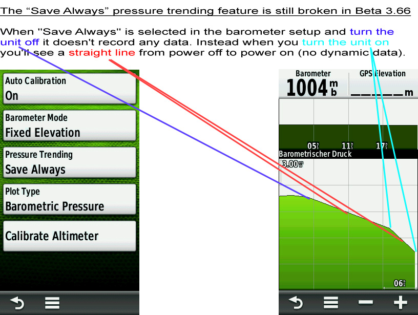

  • Die kontinuierliche Barometeraufzeichnung bei ausgeschaltetem Gerät ist in dieser FW nach wie vor kaputt.
    Es wird eine gerade Linie zwischen dem Ausschalten und dem Einschalten gezogen und keine dynamische Druckaufzeichnung angezeigt wie es bei der Einstellung "Immer aufzeichnen" in den Höhenmessereinstellungen eigentlich erfolgen sollte.
    (Siehe auch das u.a. Bild, welches ich so an das US-Montana-Team gemailt habe)
    In den letzten Final-FW hatte dieses Feature noch funktioniert.
