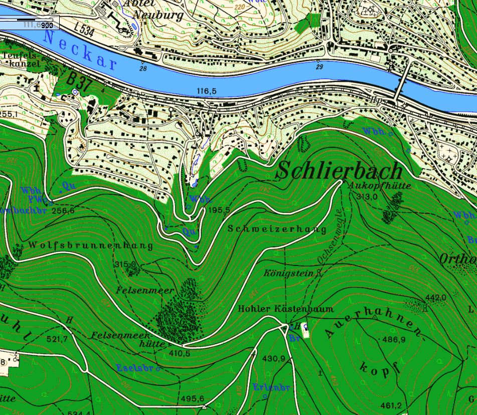

    Wollte ich ja, aber wie kann ich eine kmz hochladen?
    Anbei das ursprüngliche jpg

  • So.
    Mit dem Bild konnte ich doch schon mal dein Problem lösen.
    Ebenso simpel wie perfide:
    DU DARFST KEINE UMLAUTE VERWENDEN!!!!
    Das Ü ist das Problem.
    Niemals Umlaute und am besten auch keine Leerzeichen in Dateinamen für solche Zwecke verwenden.
    Dann klappts auch mit den KMZ.
    Wie ich schon sagte.
    Ferndiagnose.... Na ja.
    Patient angeguckt :
    Prompte Heilung. :D
