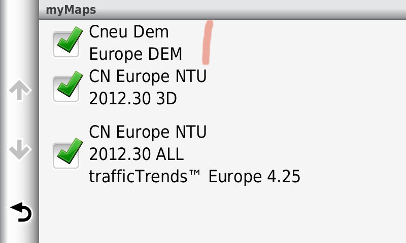

    Keine Ahnung wie das beim Montana ist aber es gibt auch DEM Daten für CityNavigator.

    :D Nix selfmade. Bei Geräten die die 3 D Ansicht können, Screenshot vom 3790, kommen die automatisch mit.
    Das natürlich nur wenn das Gerät direkt aktualisiert wird und nicht der Umweg über den PC gemacht wird.
    Nun weiß ich nicht wie das beim MOntana ist: Einerseits kann er 3D, andererseits laufen die CN Karten als ZUSATZkarten.
    Wenn er aber sagt er hatte sie vorher will ich das nicht ganz ausschliessen.
    Mein M10 kann´s nämlich auch.
    https://forum.garmin.de/showpost.php?p=88824&postcount=11
