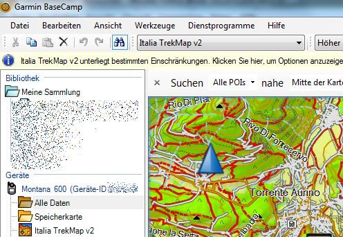

    Hallo Christina,
    wenn Du die Karte als Download gekauft hast, kannst Du sie nur sehen, wenn das Montana angeschlossen ist. Und das auch ausschließlich in BaseCamp, MapSource kann das nicht.
    Du musst die Karte oben in der Menüleiste auswählen um sie sehen zu können (siehe Bild).

    Hallo Muckemick, wenn ich in der Menüleiste die Karte auswähle, dann erscheint: "Bei der Verwendung des Produkts mit der Karte TrekMap Italia v2 ist ein Fehler aufgetreten." - ich kann sie nicht sehen. Verzweifelte Grüße Christina
