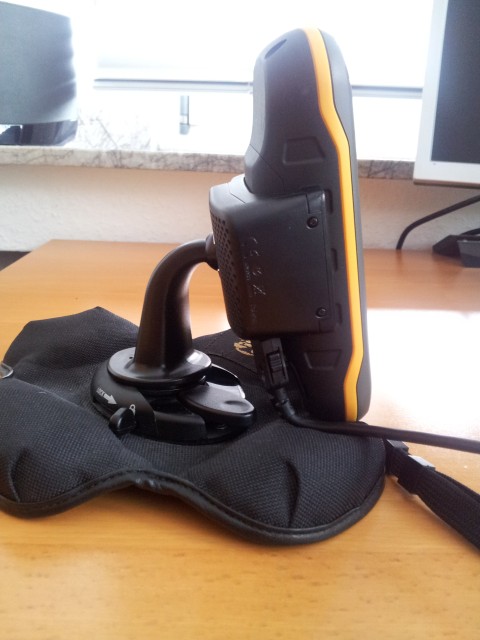

    So,
    den Umbau habe ich jetzt. Es fällt nix mehr um, es verrutscht auch nichts!
    Aber einen Nachteil hat es: wenn das Montana senkrecht steht, dann kommt es unten an den "Bohnensack, m.a.W. es lässt sich nicht ganz senkrecht aufstellen. Das Ärmchen könnte ein kleines Stück länger sein. Darum benutze ich es jetzt im Querformat - bin ich eh vom 276er gewohnt.

    könnte vielleicht jemand ein foto mit garmin auf einem desktop ins net stellen, damit man die halterung mal sieht. im net sieht man nur die aufnahme von garmin. für knapp 90 okken möchte ich nicht die katze im sack kaufen.
