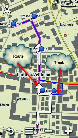

  • Ich mach das so.
    Du kannst Track und Route gleichzeitig auf dem GPS darstellen.
    Siehe Beispiel.
