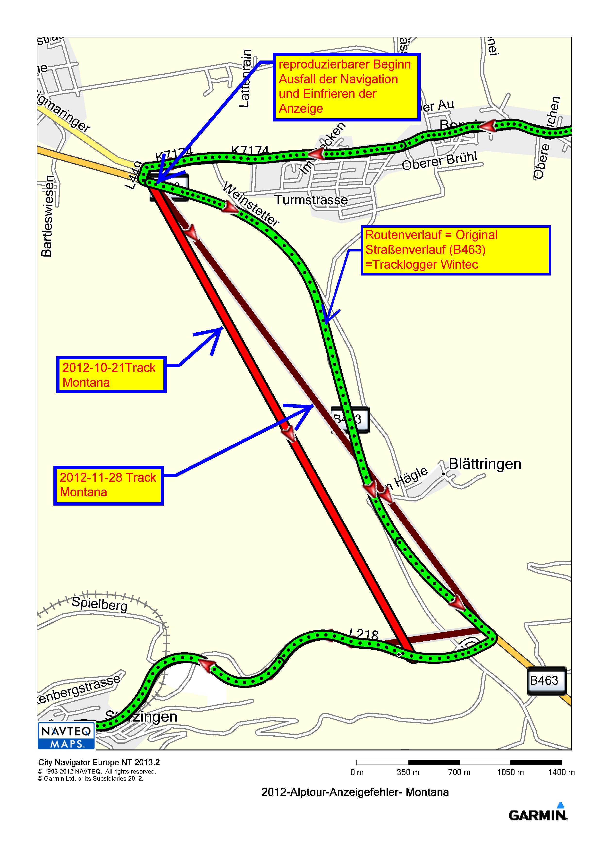

Bei meiner letzten Motorradtour blieb die Navigation beim Abfahren einer mit BaseCamp geplanten Route plötzlich stehen. Das Positionssymbol verharrte an der selben Position. Ich konnte verkehrsbedingt nicht gleich anhalten sonder fuhr noch ca. 2 km weiter. Das Stoppen der Navigation brachte keinen Erfolg. Auch das Umschalten auf eine andere Karte usw. brachte nichts. Die Bildschirmanzeige veränderte sich nicht, egal welche Karte aktiviert wurde. Der Bildschirminhalt ließ sich aber verschieben. Ich habe das Gerät dann ausgeschaltet. Danach ließ es sich nicht wieder einschalten. Ich mußte erst den Akku entfernen und dann wieder einsetzen. Dann ließ es sich wieder einschalten und die Navigation lief weiter.
Die Auswertung des Tracks ergab, dass auch die Trackaufzeichnung nicht weitergelaufen war.
Dasselbe passierte 2 Tage später bei einer anderen Route noch einmal.
Montana 650t mit FW 4.10 und Karte CNN 2013.10 und ohne eingesetzte mSD Karte

    Gestern hatte ich wieder das Problem, dass während des Abfahrens einer in BaseCamp geplanten Route die Navigation "stehen" bleibt. Dann hilft nur noch anhalten, Sicherungsschlüssel rauskramen, Sicherungsschraube lösen, Montana aus der Halterung nehmen, Deckel auf, Akku raus, einem Moment warten, Akku wieder rein und das Ganze rückwärts. Dann Gerät einschalten, die Route ist noch aktiv, losfahren; 300 m später wieder das Gleiche. Navigation hängt. Wieder das selbe Procedre. Nach weiteren 5 km stand das Ding schon wieder. Ich habe dann den Akku nicht wieder eingesetzt sondern bin mit Bordnetz gefahren. Dann brauche ich nur den Stecker ziehen und wieder reinstecken.
    Aber das kann es ja wohl nicht sein! :eek:
    Jetzt auch mit FW 4.20 und CNNT 2013.10

    Ich habe eine andere Ursache in Verdacht:Überhitzung. Warum?
    Wie ich im Beitrag #2 geschrieben habe hatte ich den Akku entfernt und das Montana nur mit dem Bordnetz betrieben. Dabei traten die Hänger bisher nicht auf. Wenn das Montana mit eingesetztem Akku am Bordnetz betrieben wird, wird der Akku geladen und dabei erwärmt er sich. Hinter dem Akku befindet sich die Platine und die bekommt die Abwärme ab. Das könnte dann die Ausfälle verursachen. Wie gesagt, dass ist eine Hypothese und kein Beweis.

    In meinem Eingangsposting #1 hatte ich geschrieben, dass das Problem 2 Tage später nochmals aufgetreten war. Wenn ich mich jetzt an den Fall erinnere fällt mir ein, dass unsere Motorradgruppe kurz vorher eine Kaffeepause eingelegt hatte. Dabei hatte ich meine Sturmhaube übers Montana gehängt. Es waren ca. 28 °C -30 °C Außentemperatur und die Sonne schien aufs Gerät. Dann noch die Abwärme des Akkus (hängt ja an Dauerstrom) während er geladen wurde. Das ist in Summe dann vielleicht doch zuviel des Guten.
    Ich werde das jetzt weiter beobachten und ohne eingelegten Akku fahren.
    Mein Motorrad ist eine Honda PanEuropean mit Vollverkleidung. Das Montana sitzt dabei im Windschatten und wird somit auch nicht gekühlt.
