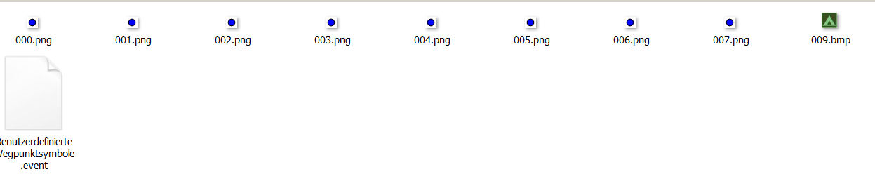

Aufgrund meiner Recherche habe ich nun raus gefunden, dass für BC die Symbole unter "Dokumente/Mein Garmin/Benutzerdefinierte Wegsymbole" dort nur mit einer 3-stelligen Zahl (ohne die Bezeichnung "Custom") als Name eingegeben werden müssen und sie erscheinen in BC und man kann dort damit arbeiten.
Dachte nun, dass es ähnlich einfach geht, diese Symbole auf das GPS-Gerät zu übertragen, indem ich diese Symbole dann von dem o.a. Ordner ("Dokumente/Mein Garmin.....") einfach in den Ordner "Garmin/CustomSymbols" auf meinen Montana 650 kopiere -funzt aber leider nicht; es werden im GPS-Gerät immer nur blaue Flaggen angezeigt.

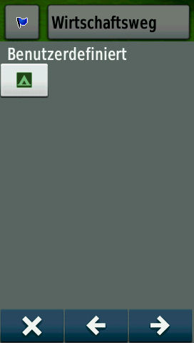

    Ich hatte dies zwar noch nie gemacht, hatte es immer mal vor, aber Dank Deiner guten Beschschreibung klappt es einwandfrei. :D;)
    Also ich denke es liegt an der Symbolgrösse:
    Es muss eine Bitmap sein, maximal 22 mal 22 Pixel, 8 Bit Farbtiefe. Heisst Testweise "009.bmp"
    Kopiert in die von Dir angegebenen Ordner, auf dem Montana zu finden unter den Bildchen, Rubrik "Benutzerdefiniert.
    (Habe einen WP erstellt, dieser hat das Fähnchen, aufs Symbol klicken zum ändern, Rubrik Benutzerdefiniert, passt.)

    Halt: Fehler: DAs mit den png´s war in Basecamp. Die Custom Symbols im Montana sind leer.
    Da gehört dann diebmp hin :D
    (Rechts oben ist mein Zelt)

    Habe ich grad probiert: Auf deine Art und Weise, WP in Basecamp und Montana kopieren, Bild in Basecamp ändern, Bild an Montana übertragen, hat der WP wieder zuerst nur das Fähnchen.
    Es muss dann wieder "händisch" geändert werden.
