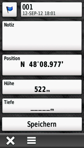

    Das mit den Wegpunkten und der fehlenden Ost-Koordinate kann ich jedoch bestätigen.

  • Wenn ich einen Wegpunkt erstelle oder editiere fehlt die E-Komponente im Koordinatenfeld. Das ist ungeheuerlich.
    Hans
    Kann das bestätigen. Auch bei anderen Positionsformate ist der Fehler vorhanden.
