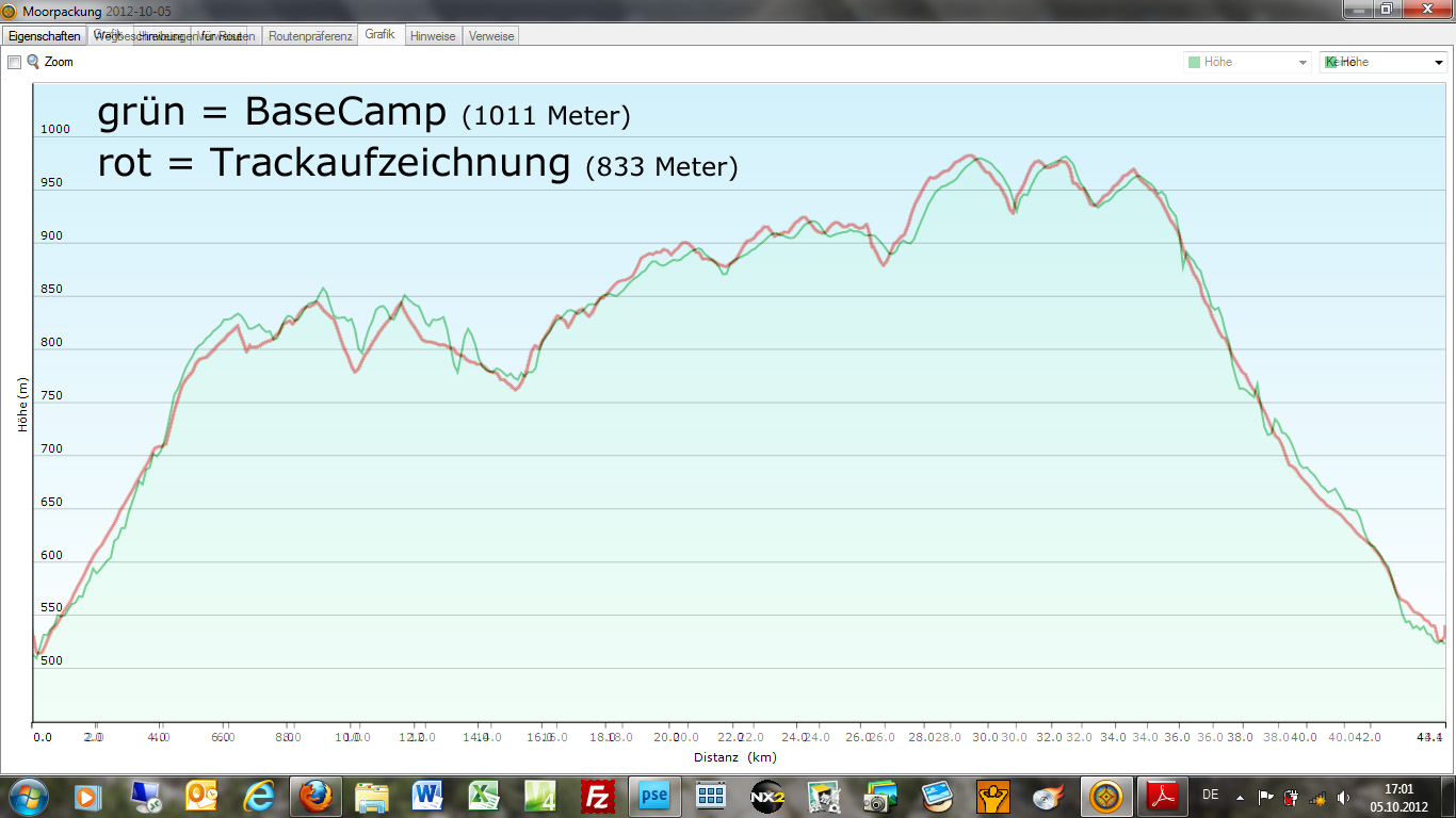

Hallo,
letzte Woche ist mir nach einer MTB Tour (ca. 44 KM) aufgefallen, dass die Differenz des von BaseCamp ermittelten Anstiegs deutlich ( ca. 200 Höhenmeter) von der Trackaufzeichnung des Montana abweicht. Ich habe die beiden Grafiken einmal übereinander gelegt. Siehe , Trackintervall: 0,10km.
Daraufhin heute ein kleiner Test über eine kurze Streck mit geringer Höhendifferenz, aber auch da Abweichungen.
[FONT=Courier New]Route 1: Anstieg 55 m, Abstieg 36 m, Trackintervall: 0,10km
Track 1: 47m, 43 m
Route 2: Anstieg 87 m, Abstieg 113 m, Trackintervall: 0,05km
Track 2: 60 m, 103 m[/FONT]
Gibt es dafür eine logische Erklärung, mache ich einen Denkfehler, oder ist es ein Bug?
Danke für eure Antworten

    ... das Montana liefert die GPS-Höhe oder die barometrische Höhe.
    Eine Karte beinhaltet ein digitales Höhenmodel. Zwischen den einzelnen Höhenpunkten /-Linien werden die Höhenangaben interpoliert.
    Ein Beispiel mit Basecamp:
    Ich zeichne in Basecamp in die Topo pro einen Track von 4 km Länge mit nur 3 Punkten; Anstieg 5 m, Abstieg 6 m.
    Ich zeichne den Track nun mit 136 Punkten; Anstieg 17 m, Abstieg 18 m.
    Würde ich die Strecke nun mit dem eTrex 10 abfahren und den Track aufzeichnen, hätte ich ein 3. Ergebnis.
    Und mit dem Ibex ein 4., nämlich mit barometrischen Höhen.
    Erstelle ich in Basecamp eine Autoroute, noch ein anderes, wandle ich die Route in einen Track um - hat dann 79 Punkte - ein 6. Ergebnis.
    In der Praxis bringt es nichts, die Höhenangaben zu vergleichen, dazu sind die Fehlerquellen zu groß.
    Fein, aber welches Ergebniss entspricht denn nun am ehesten der Realität?
    Simmt der geplante Wert aus BaseCamp, oder der aufgezeichnete Track? :confused:

    Basecamp ist auf die Höhendaten (-Linien) der Feinkarte angewiesen. Die Topo D von Garmin z.B. hat einen Abstand von 25 Metern. Dann wird es je nach KArtenmaterial immer ungenauer.
    Eine saubere Gerätekalibrierung (festgelegte Höhe, tatsächlicher Luftdruck, nach dem Einschalten warten bis Sat-Höhe angeglichen wurde ) und kein Firmwareproblem vorausgesetzt, ist das Gerät IMMER genauer.
    Da die Threads etwas zerstreut sind noch was: Das (mein) Montana zeigt die Höhenmeter zu 100 % richtig. 3 Stunden um den See: 12 Höhenmeter. Rauf auf den Klosterberg: 90 Höhenmeter. Alles absolut richtig. Beim Auswerten wie Archivierung, einlesen ect. können die Abweichungen entstehen.
    Vorher stimmt alles.

    Zuerst einmal: 10% unterschied bei den Höhenmetern sind schon mal ein guter Wert. Je nach Auswerteprogramm werden unterschiedliche Glättungsmethoden und -stärken verwendet.
    Und da haben wir auch schon das "Problem" beim Montana/Garmin:
    - Anzeige der HM im Trackmanager (Trackinfo) -> nicht geglättet (eher unnatürlich, bei jeder HM-Auswertung sollte eine Glättung stattfinden)
    - Anzeige der HM im Reisecomputer -> Auswertung geglättet
    - Anzeige der HM in BC -> Auswertung geglättet (aber mit einer anderen Methode oder Stärke als im Montana)
    - anzeige der HM in BC einer am PC geplanten Tour/Track -> HM werden aus DHM errechnet, welches je nach Detailgrad auch recht ungenau sein kann
    Macht 4 unterschiedliche Werte. Wobei die Anzeige von Montana-Reisecomputer und BC korrekter ist als in der Motana-Trackinfo.
    Wenn Du jetzt noch anderen PC-Programme zur Auswertung nimmst bekommst Du nochmals andere Werte.
