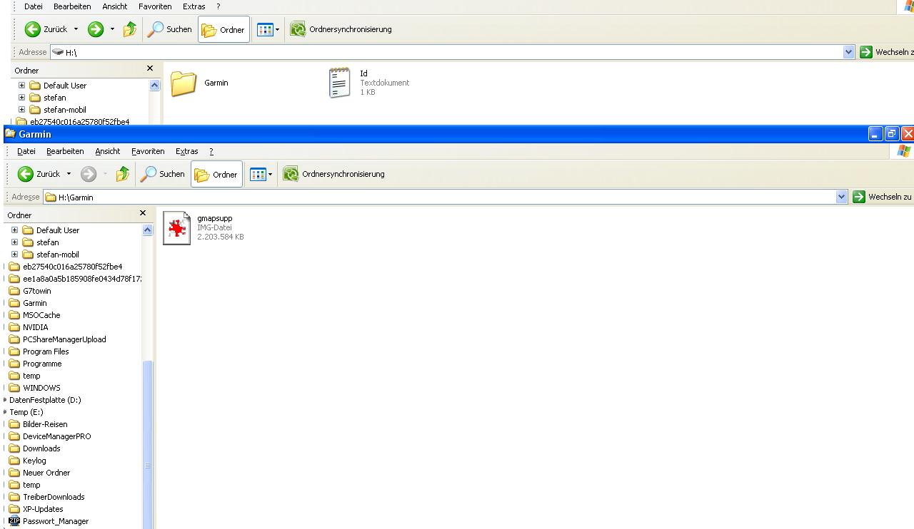

    Wenn Du sie im Kartenleser in Windows sehen kannst, kannst auch einen Screenshot machen. Vielleicht findet sich der Übeltäter.
  • Former Member
    0 Former Member over 11 years ago
    SD:\id.txt ist in Ordnung
    SD:\Garmin\gmapsupp.img auch.
    Je nachdem, ob die Karte auch auf dem PC ist, würde ich die gmapsupp.img löschen (wenn auch auf dem PC) und per MapInstall neu übertragen.
    Wenn Du weißt um welche Karte es sich bei der gmapsupp.img handelt, würde ich sie auch umbenennen (z.B. von gmapsupp.img auf "echterName.img". Evtl. befindet sich auch eine gmapsupp.img im internen Speicher (Dateiname doppelt vergeben!) .
    Hast Du in letzter Zeit eine Karte neu übertragen?
    Die SD selbst (Hardware) sollte in Ordnung sein. Sonst könnte sie Windows auch nicht lesen.
    Wenn "nur" Basecamp und MS abstürzen, sollte es am Inhalt (der SD) liegen, sofern in letzter Zeit nicht umformatiert wurde.
