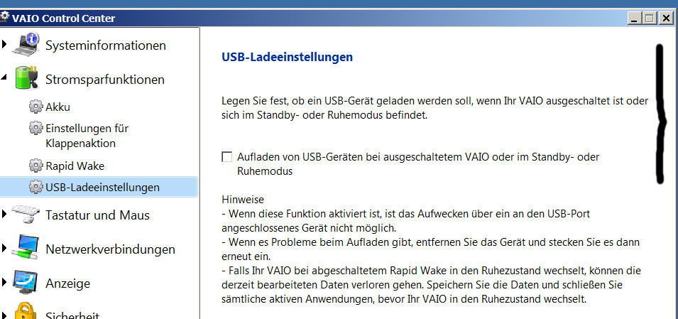

    , da Microsoft den gleichen Quatsch wie einige Notebookhersteller macht und den Anschluß zum Laden dauerhaft mit Strom versorgt. Das führt bei Notebooks z.B. dazu das
    Da liegt es dann am Endkunden sich ein anständiges Notebook zu kaufen wo das konfigurierbar ist.
    N.B: Der Windows 8 Test sagt dass GENAU diese Schnittstelle, aus diesem Grund, deshalb nicht für Win 8 gerüstet sei. Nach dem Microsoft Testprogramm hängt Win 8 technisch 2 Jahre hinterher. Nur die Ansicht ist neu. :D
    Seit Windows 8 wird mein Usb 3.0 Speicherkartenleser nicht mehr erkannt
    Ja, sagt Win 8 bei der Schnittstelle im Bild auch.
