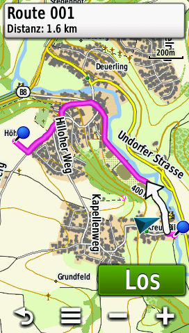

    Bis hier alles klar. Nun zurück zum Routenplaner- die Route heisst Route 001 -anklicken-Karte-Oben steht "Route 001 und darunter die Distanz wie auf meinem Bild.
    Das ist natürlich nur praktikabel zum Nachgucken, zur Planung (die Frage war "wie kann ich die Länge der Route ersehen...)

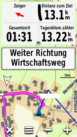

    Wenn Du die Route so oder so gehen willst (keine Planung) aber jetzt die Länge sehen willst machst Dir in der Kartenansicht ein Datenfeld und konfigurierst ein Feld mit "Distanz zum Ziel".

    markiere ich außerhalb meines aktuellen Standort Punkte (Start/ Ziel) für meine Route, dann sehe ich genau die Länge der gewünschten Route wie bei deinem 1sten Screenshot. Hier ist jetzt alles klar.
    2.
    Jetzt stehe ich irgendwo in der Pampa und möchte mich zu einem neuen Ziel führen bzw. „Routen“ lassen, dann darf ich nicht den 1sten Punkt auf meinem aktuellen Standort setzen, sondern setze nur einen Punkt auf das gewünschte Ziel und fertig.
    Dann kann ich die Länge der Route auf der Kartendarstellung direkt ablassen und ggf. eine alternative Route basteln.
