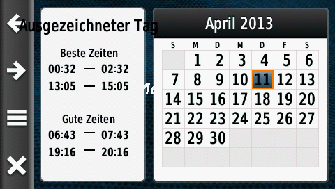

    ein weiterer kosmetischer Fehler ist im Menü "Jagen und Angeln"
    auch da "springt" der Text aus dem Feld heraus
