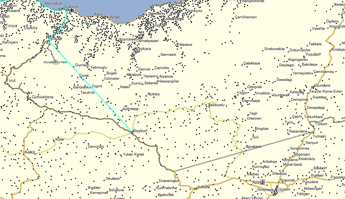

    Hier noch ein Beispiel von der Fehlerhaften Trackaufzeichnung. Die graue gerade Linie ist offensichtlich ein Abriss, und hat die Strecke Tortum-Sogucak-Kayapa-Askale regelrecht unterschlagen, also gar nicht aufgezeichnet. Die blaue Linie ist so ein Fehler wie von Steffen erwähnt. Aber den Track von Bayburt nach Macka hat es richtig aufgezeichnet.
    Das kann doch nicht normal sein, oder?
    Marlene

    Da gebe ich Dir Recht - das ist ein Bug!
