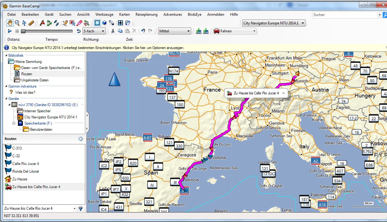

    Ich schaffe es leider auch nicht, eine mit Basecamp erstellte Route aufs Navi 3790 zu übertragen.
    Ich habe in Basecamp eine neue Liste "Routen" angelegt, dorthin die Route eingefügt und dann mit dem kleinen Button (oben in der Mitte der Symbolleiste) "Routen an das Gerät senden..." auf die Speicherkarte in den dort schon automatisch vorhandenen Ordner Benutzerdaten gesandt.
    Aber egal, ob ich die Route an die Speicherkarte oder direkt ans 3790 übersende, die Route ist dann zwar auf auf dem Basecamp(explorer) zu sehen aber auf dem 3790 wird sie in keinem Fall angezeigt.
    Wie macht Ihr die Übertragung von Basecamp aufs Navi?
  • Former Member
    0 Former Member over 12 years ago
    ich denke das 3790 verhält sich ähnlich meinem 1450
    nach dem übertragen findest du die Routen (auf dem Gerät) im Menüpunkt eigene Daten
    dort die Route auswählen und importieren - dann hast du sie auch im Routenmenü des Nüvi
