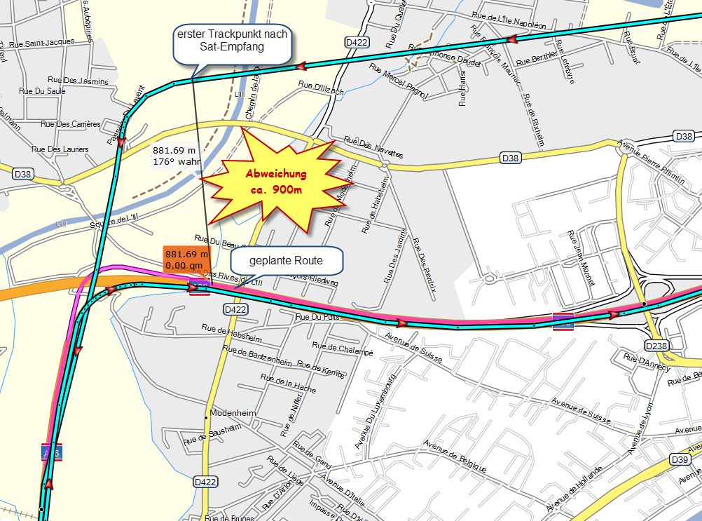

  • Former Member
    0 Former Member
    Hier noch ein Detailbild von dem Satelitten-Abriss. Bei Wiederaufnahme des Sat-Empfangs ist der erste Trackpunkt fast 900m neben der geplanten Route. :confused:
    Marlene
