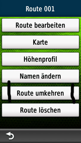

    Hallo, habe ich da was versäumt? Ein Montana, das Routen umkehren kann? Bei meinem Montana finde ich diese Funktion nicht. Kannte das auch nicht mit früheren FWs. Oder klappt's nur mit bestimmten Karten? Oder gibt es eine spezielle Motorrad-Version des Montana?
    Bitte um Nachhilfe, falls das wirklich funktioniert.
  • Ja, hast du versäumt, Suchfunktion hilft.
  • Former Member
    0 Former Member over 12 years ago
    Meins kanns. :)
    (Die Route muss im Routenplaner sein, Menü-Route umkehren)
  • Former Member
    das Umkehren funktioniert nur mit Routen die am Gerät erstellt worden sind
    im Routenplaner befinden sich alle Routen - auch jene welche aus BC importiert worden sind

    Der Punkt "Route umkehren" und "Route bearbeiten" steht nicht zur Verfügung, wenn die Route vom PC vorberechnet worden ist.
    Wenn man das nicht möchte, kann man die Route als Luftlinienroute ans Gerät schicken. Dann sind obige Punkte vorhanden.
    Allerdings wird in diesem Fall die Route vom Gerät berechnet. Es kann Abweichungen zum dem Verlauf geben, den BaseCamp errechnet hat.
