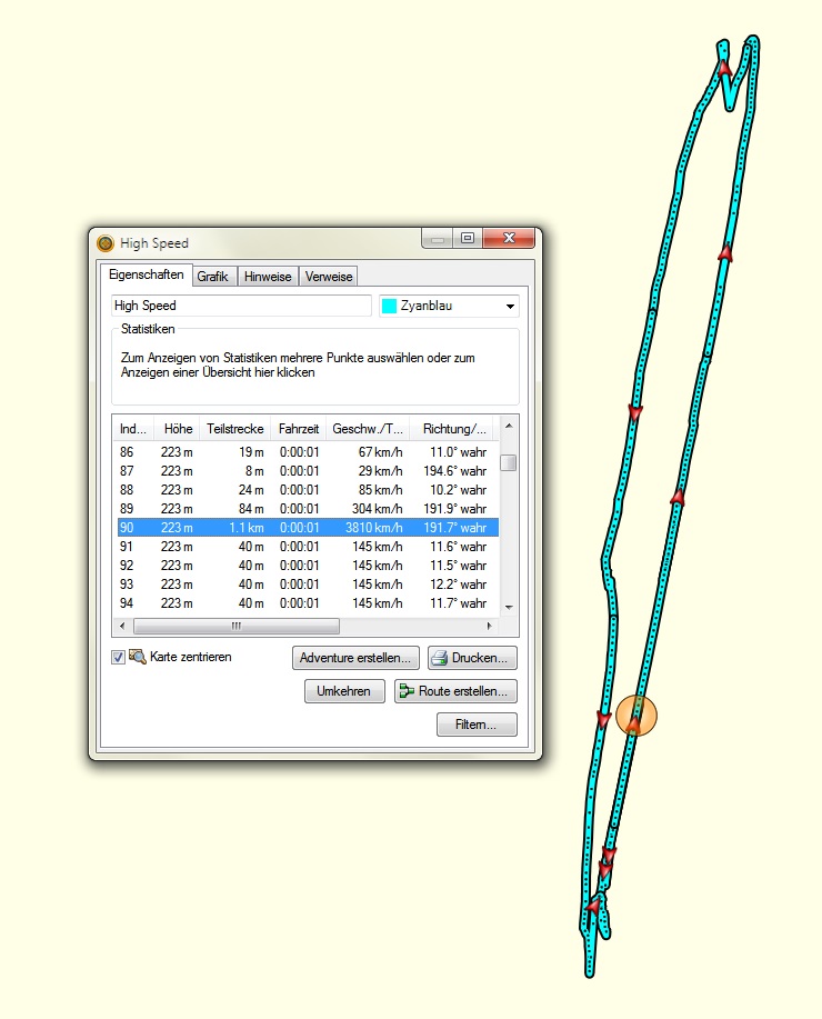

  • Grundsätzlich kann das immer passieren, wenn zwischenzeitlich der GPS-Signal-Empfang gestört wird. Dann kommen schon mal fantastische Geschwindigkeiten dabei raus. Störungen können durch fehlenden Empfang oder (hauptsächlich im urbanen Bereich) durch Reflexionen und dadurch verursachten Mehrfachempfang auftreten. Wenn innerhalb von einer Sekunde zur nächsten ein Punkt "gemessen" wird, der 200 m (oder mehr) entfernt ist, ist das halt verdammt schnell.
    Beispiel von einer GPS-Maus:
    Das Gerät lag übrigens dabei nur in der Fensterbank. :o
    Ursache SN:
    http://www.pocketnavigation.de/2006/12/static-navigation-sn-fluch-oder-segen/2/
