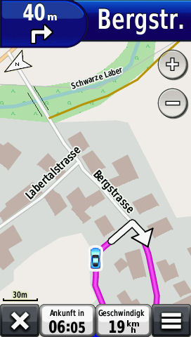

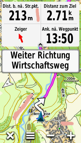

    Wolltest Du es so haben wie auf dem Bild, oder die Nüvi (Auto-) Ansicht?

    Nein nicht wie im jpg sondern im feld "weiter richtung wirtschaftsweg " hatte ich die km und den naechsten abbiegehinweis mit richtungspfeil
    Lg
  • Former Member
    0 Former Member over 10 years ago
    Ja das kommt hin und welche einstellung ist das? ?
