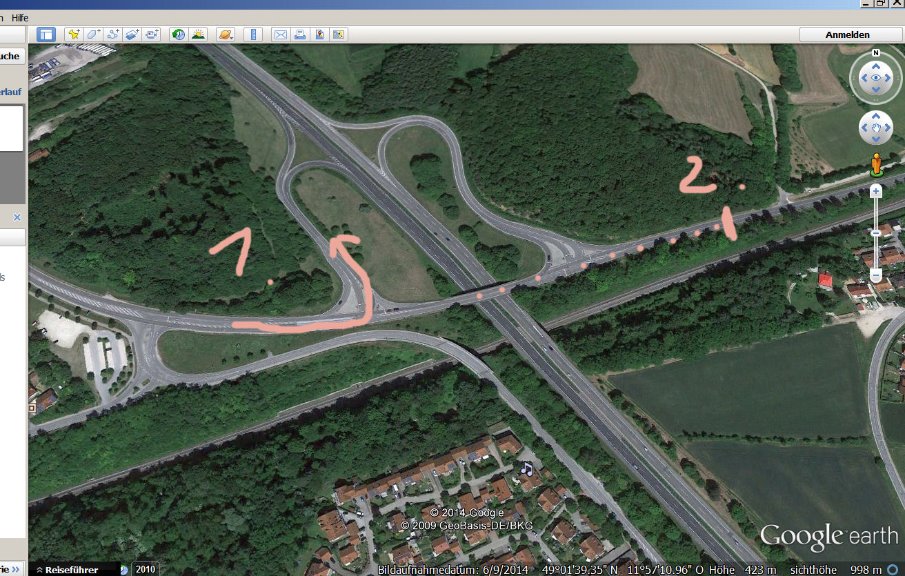

    Hm.. klingt alles richtig, nur habe ich im Fahrzeugprofil
    -auf Str. zeigen AN (mit dem Auto fahre ich ja auf der Straße)
    -die Basiskarte selbstverständlich AN (wegen Detailaufbau über größere Strecken; geht auf der Basiskarte viel schneller).
    Da kann ich Dir versichern, mehrmals getestet, dass z.B. bei geplantem Routenverlauf im Bild Nr. 1 (Autobahn) spätestens ab Punkt Nr. 2 neu berechnet wird. (Einstellung Neuberechnung automatisch)
    Bei "Kehrtwenden vermeiden" weiter auf der Bundesstraße (Punkt 2.......), bei Kehrtwenden nicht vermeiden lässt es mich im nächsten Dorf wenden und schickt mich zurück auf die AB.
    Mit dem Nüvi (3790) geht das nicht schneller oder langsamer.
    Vielleicht haben die anderen noch Ideen. :confused:

    Das betrifft DETAILKARTEN, nicht jedoch die Basiskarte. Überleg mal: Du hast eine Route von 500 KM auf einer Karte darzustellen. Was geht schneller: Dafür eine Basiskarte oder eine Detailkarte aufzubauen. ;)
    Genau aus diesem Grund schaltet das Gerät ja automatisch um. Damit die Umschaltung möglich ist, muss natürlich die Basiskarte aktiviert sein.
    Also Basiskarte (immer) aktiv, dazu eine Detailkarte aktiv.
    Auf Strasse anzeigen habe ich immer noch auf nein, die Frage heißt ja dann: Fahrzeug auf Strasse fixiert anzeigen?...
    Ja. Mit dem PKW macht das durchaus Sinn. Der PKW ist ja (hoffentlich) auf der Straße. Fährst Du nun in meinem Beispiel über die Ampel (an der AB-Einfahrt), fixiert das Gerät deinen Positionspfeil wieder auf die Straße (hier B8) und merkt dass Du die AB verpennt hast und springt nun auf die B8.
    Es wird neu berechnet.
    Hast Du auf Str. zeigen AUS, sind auch Abweichungen von eingezeichneten Straßen zulässig (Geocachen, Wandern in der Wiese, usw.) , so dass das Gerät natürlich zwischen Sat-Ungenauigkeiten und tatsächlichem Abweichen unterscheiden muss. Hier sind die Toleranzen bis zur Reaktion (ah der Kerl fährt nicht mehr auf der Route) natürlich grösser.
