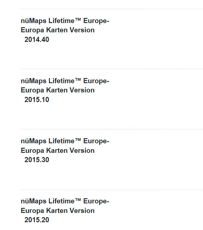

    Hallo zusammen,
    14.3.2015, 00.57 Uhr, es ist geschafft, das neueste Kartenupdate ist auf dem Computer, dann anschließend aufs Montana gespielt.
    Auf der Garminseite erscheint die neueste Karte mit der Bezeichnung "quarterly".
    Ich schätze dass das der Hinweis auf das "vierteljährliche" Lifetime Update ist.
    Alles ohne zusatzliches Eingeben irgendeines Freigabecodes gelaufen.
    Bin zufrieden, noch eine OSM Karte von Nordspanien und den Pyrenäen aufgespielt(für die geplante Motorradtour mit Offroadanteil).
    Grüsse
    respitte
