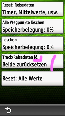

Habe Gerät ganz neu und bin jetzt mit dem Rad 2 Touren (Tracks) abgefahren. Irgendwie bekommt mein Reisecomputer von meinen Tätigkeiten nichts mit ???
Muss ich den extra irgendwie STARTEN ?
Ich habe für beide Tage:
0 Tageskilometer
24,6 am Kilometerzähler, wobei ich glaube die sind nicht von mir. Ich bin jeden Tag so ca. 35km gefahren.
Anstieg gesamt steht auf 484m, das könnte stimmen (habe Werte heute vor der Fahrt zurückgesetzt)
Zeit in Fahrt steht auch auf 0
Was mache ich da falsch ? Schaut so aus, als würde der Reisecomputer nichts aufzeichnen.

    Zum Resett:
    Da muss man halt lesen, BEVOR man drückt. :)
    Nicht Menü-Resett-Werkseinstellung
    sondern Menü-Resett-Zurücksetzen und dannnur die Reisedaten.
    ** Und dann ist der Tageskilometerzähler auch auf null. Und dieser muss dann (bei entsprechender Einstellung) auch anlaufen wenn das Gerät nur am Tisch liegt (natürliche Ungenauigkeit). Dazu braucht er weder einen Track, eine Route noch sonst was.
