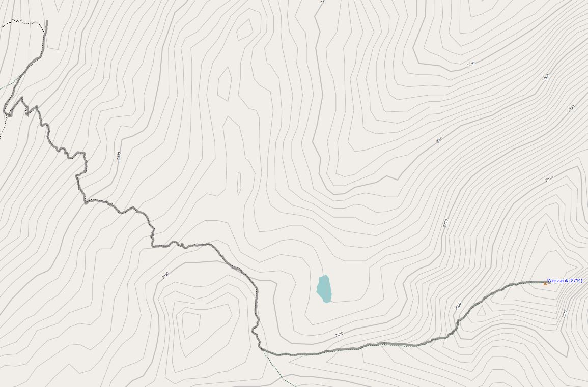

Zuhause stelle ich mit Überraschung fest, dass ab der Pause keine Geodäten mehr in der Aufzeichnung enthalten sind.
ALLE Messwert (Zeit, Distanz, Puls, etc.) wurden offensichtlich weiter erfasst, Gesamtzeit, -strecke und Höhendifferenzen
stimmen mit einer parallelen Aufzeichnung auf einem Samsung-Handy mit Komoot akzeptabel überein.
Aber in Garmin Connect sehe ich ab der Pause keinen Track und keine Höhen-Daten mehr.
Kann mir jemand sagen, was da nicht passt?
