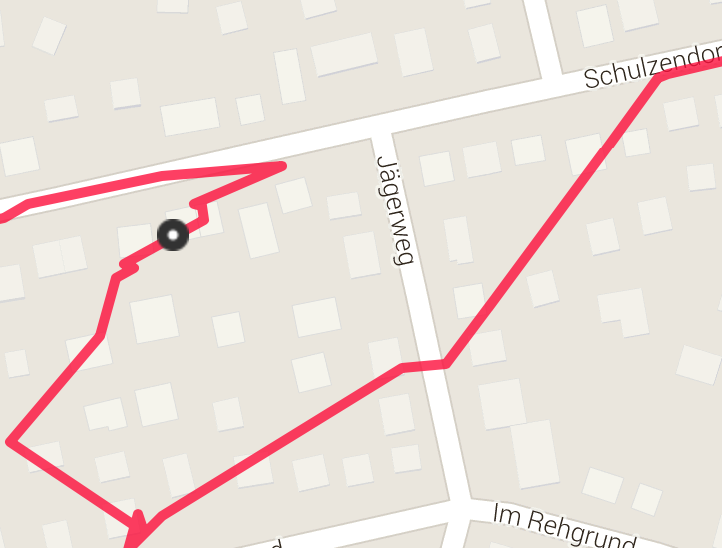

Hi!
seitdem es kalt ist hat meine Fenix 3 bei JEDEM Lauf ein GPS Aussetzer. Siehe Bild. Das Signal springt dann um einige hundert Meter und nach ein paar Sekunden ist alles wieder im grünen Bereich. Das ganze habe ich mit FW 5.1 und 6.5, davor hatte ich solche Aussetzer noch nicht.
Wer kennt das Problem? Hat das was mit der Kälte zu tun? Verträgt die Fenix 3 keine -7 Grad Celsius?
Grüße S

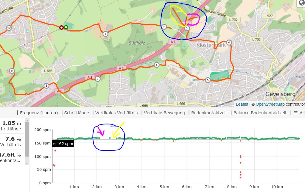

  • Hi, als ich gerade mein Training nach Runalyze hochgeladen habe, ist mir was komisches aufgefallen:
    Wenn man sich die markierten Streckenabschnitte anschaut, sieht man das die Uhr an der Stelle echte Aussetzer hatte, selbst die Trittfrequenz und auch die anderen Meßwerte haben zu diesem Zeitpunkt einen Aussetzer.
    Ich habe dann mal meine MTB Aktivität mit dem Sprung überprüft und auch da sind diese Aussetzer zu finden.
    Für mich sieht es so aus, als wenn die Uhr zu diesem Zeitpunkt "pausieren" würde, oder abgestürzt ist.
    Grüße
    Oliver
  • Für mich sieht es so aus, als wenn die Uhr zu diesem Zeitpunkt "pausieren" würde, oder abgestürzt ist.
    Ich kenne diese "Sprünge" nur wenn schwierige Empfangsverhältnisse für GPS bestehen. Das kenne ich seit ich die F3 habe (dürfte jetzt dann ein Jahr sein) und daran hat sich bis heute nichts geändert. Allerdings liefen alle anderen Aufzeichnungen immer korrekt weiter.
    Bei Deinem Beispiel könnte man tatsächlich vermuten, dass die CPU überlastet ist. Das würde dann auch erklären warum das Problem bei einigen Nutzern erst mit FW 6.80 aufgetreten ist. Vielleicht hat sich bei der FW was im CPU Management geändert?
    Bin ich froh, dass ich das Update nicht gemacht habe ...
