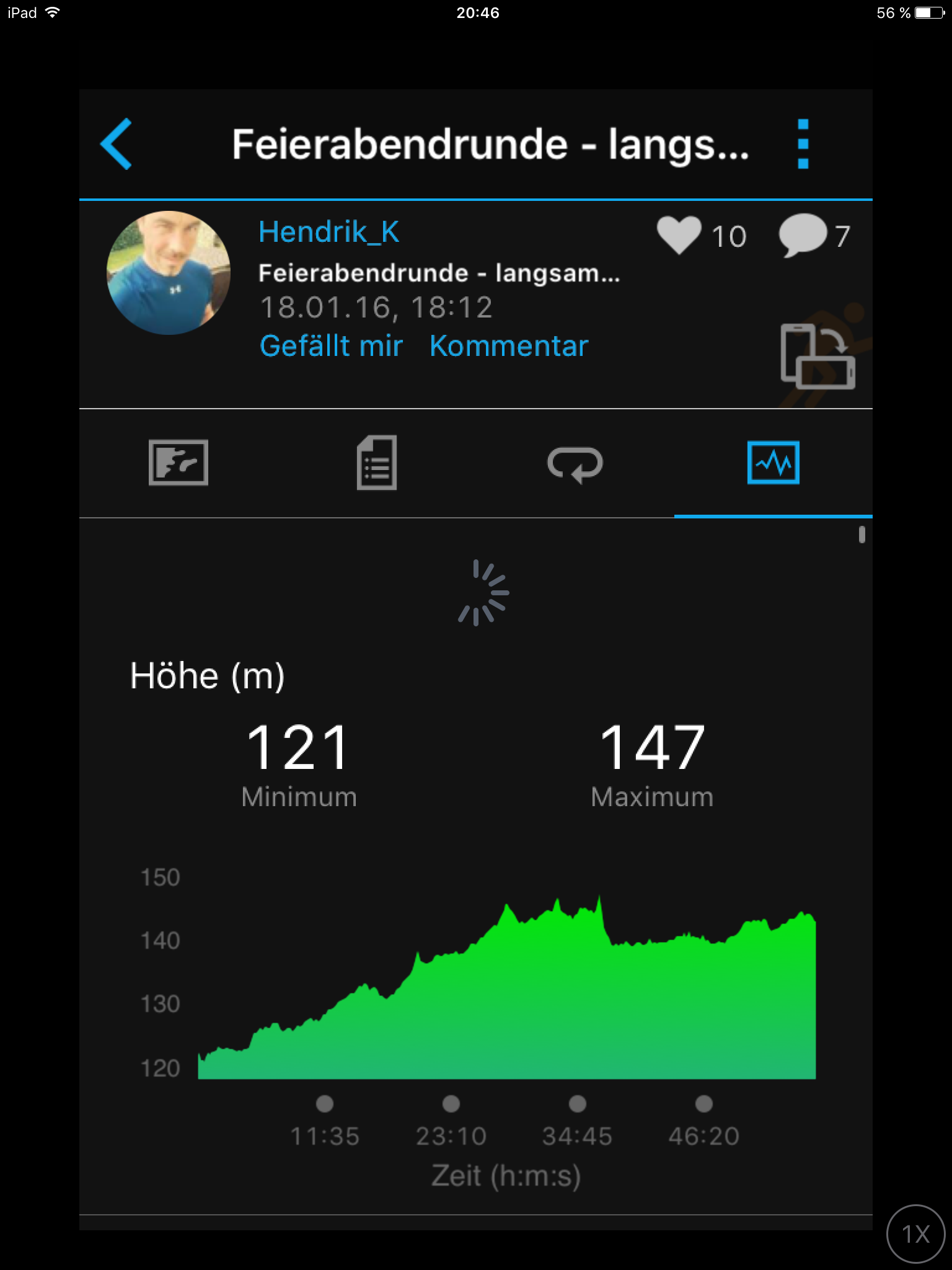

Was mich aber seit dem Update auf 6.5 nervt sind die Höhenangaben nach dem Lauf in Garmin Connect (+Mobile).
ich laufe von zu Hause aus meine Runden und kehre immer wieder nach Hause zurück. Auf dem Höhendiagramm sieht der Lauf, der fast eben ist, jedoch immer wie ein Berglauf aus. Die Höhe am Ende der Runde ist bei jedem Lauf mindestens 20 bis 40 Meter über der Höhe zu Beginn (die richtig ermittelt ist).

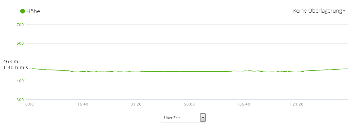

    Kann ich auch nicht bestätigen. Das folgende Höhenprofil stammt vom Sonntag und enthält insgesamt +/-40Hm:
