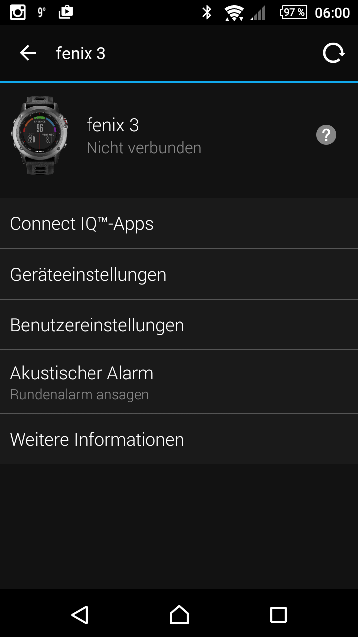

    Ne, ich meine die Ansage der Rundenzeit die man in Connect auf dem Handy einstellen kann. Das vibrieren und das piepen geht. Ich finde bei meinen Androit Handy auch nicht mehr die aktivierung dafür, beim ipad finde ich sie noch ....

    Zur Verdeutlichung hier nochmal ein paar Screenshots
    Zunächst so wie man es auf dem Ipad sieht:
    und so sieht es auf meinen Andoid Handy aus:
    Es fehlt also plötzlich der Punkt "Ansagen", vorher (wann immer das auch war, zuletzt Mitte letzter Woche) war dieser Punkt noch da. Es scheint mir also ein Update bei Connect gegeben zu haben und der Punkt wurde wohl vergessen. Es wäre nett wenn Ihr mal bei Euch schaut ob dort das noch zu finden ist (bei Android Handys)

  • Beim Iphone muss man in die Geräteeinstellungen, das sehe ich auf Deinem Android-Screenshot nicht.
    Oder war der Eintrag Ansagen bei Android parallel zu den anderen, also auf der gleichen Seite wie die Geräteeinstellungen?

    Stimmt, klaro. Hab ich vergessen.
    Das sieht so aus:

    hallo michael,
    welche versionen hast du.
    habe gerade im (samsung s4) garmin connect mobil version 3.1.3 den punkt -akustischer alarm - entdeckt. (rundenalarm ansagen)
    siehe im connect
    - garmin geräte
    - fenix 3 (verbunden)
    oder screenshot im anhang.
    fenix 3 ver. 6.5 connect 3.1.3
    tablet-version
    die version 3.2.0.1 auf meinem sam-tablet hat diesen punkt nicht. - gibt dafür anscheinend auch kein update(playstore).
    ebenfalls überprüft: es hat nichts damit zu tun, ob die geräte verbunden sind oder nicht.
    das wars dann wohl auch. da ich zwei versionen zur verfügung habe, werde ich es da mal bei der einen aktiviert haben.
    lg heinz

    Hallo Heinz, ich hab auf meinen Sony Handy die Connect Version 3.2.0.1
    Also könnte es wirklich daran liegen.Kann man sich eigentlich eine älter Version aus dem Playstore laden :-) ?????
  • Former Member
    0 Former Member
    Ich hab mir jetzt mal die Vorgängerversion 3.1.3 geladen und installiert, nun geht es wieder. Da haben die wohl was vergessen :-)
