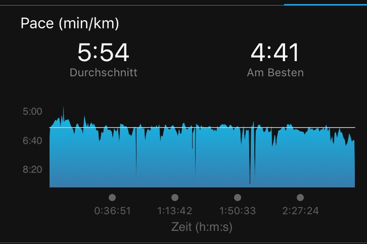

PACE komplett falsch - zieht VO2max mit ins Verderben (ab 6.5)
Seit Firmware 6.5 stimmt die Pace nicht mehr.
Beim Laufen wird ein viel zu langsamer Wert angezeigt,
die Zusammenfassung auf Garmin Connect zeigt das auch schön.
Die Einzelwerte können nie und nimmer diesen Durchschnitt ergeben.
Bei Firmware 5.1 schaut das noch in Ordnung aus.
Das dürfte auch den VO2max Wert nach unten ziehen,
der bricht seit Firmware 6.5 nämlich ziemlich nach unten ein,
obwohl ich keinen Leistungsabfall spüren kann!
Habt Ihr ähnliche Probleme? Und wo kann ich den Bug melden?
Ich habe einige Beispiele angehängt (Firmware 6.5 und 5.1 im Vergleich)
Die Firmware steht am Anfang des Dateinamens!

    Bei deinem Diagramm sind die Ausschläge unter dem Durchschnitt bei weitem mehr als darüber....Meiner Ansicht nach hast du das selbe Problem.

    Wobei, das Problem tritt auch während des Laufens auf der Uhr auf und es scheint dadurch auch VO2max nach unten zu verzerren. Das dürfte doch mehr als nur ein Skalierungsproblem sein. Darunter verstünde ich ein Problem mit der Darstellung in einem Graphen.
    Weiss jemand wo man solche bugs bei Garmin einmelden kann?
    PS: bei der Darstellung in der Android Garmin Connect App sieht man es deutlicher als in einem Browser.

  • PS: bei der Darstellung in der Android Garmin Connect App sieht man es deutlicher als in einem Browser.
    Hast Du im Browser im GC schon mal auf den schrägen Doppelpfeil gedrückt rechts oben bei der Pace Grafik? Da ist doch die Auflösung einiges besser als in der mobile App. Es fehlt lediglich die Durchschnittslinie, ab da weist Du ja, wo die etwa sein sollte.
    Wenn du Auto Lap mit 1 km aktiviert hast, werden bei den Zwischenzeiten die einzelnen Km-Zeiten und etwas weiter rechts die Durchschnittspace angezeigt. Gibt es da Abweichungen von der Grafik?
    Ich habe das Gefühl, dass bei mir die Angaben recht gut stimmen. Ich gehe selten nur flache Strecken, so dass die Pace oft recht unterschiedlich ist und die optische Beurteilung etwas schwieriger.
  • Am besten sieht man es in der Android App find ich,
    Lauf vom 8. Februar
    Mittlerweile bin ich wieder auf Firmware 5.10. Da passt der Pace, die GPS Genauigkeit ist aber genauso schlecht wie bei 6.5 oder 6.8. (was sie ursprünglich bei 5.1 nicht war)
