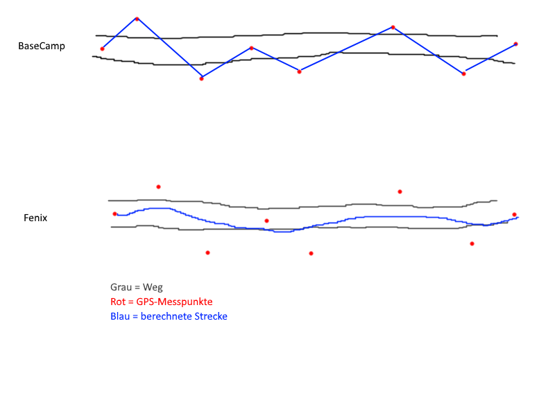

  • Ich würds umgekehrt sehen. Die in BaseCamp ausgebene Strecke ist zu lang, da jeder GPS-Punkt linear miteinander verbunden wird. Je nach Messgenauigkeit ergibt das eine ziemliche Zickzacklinie. Alte GPS-Geräte haben auch so gemessen. Neuere GPS-Uhren rechnen eine "geglättete" Strecke über die Messpunkte, welche dann deutlich eher der gelaufenen Strecke entsprechen soll.
    Hab versucht, das im Anhang grafisch darzustellen:
