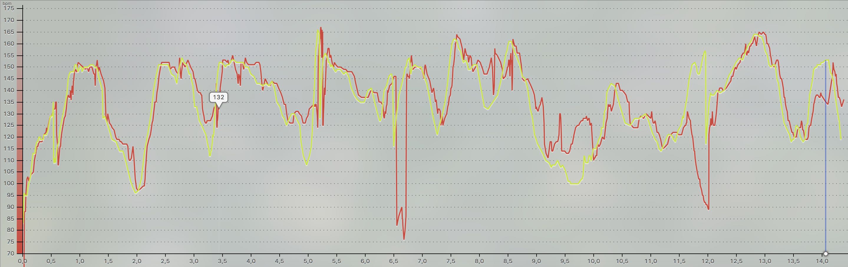

  • Hier ein Vergleich optischer HR gegen Brustgurt beim Radfahren
    Roter Track: fenix 3 HR (2.93 beta)
    Gelber Track: etrex Touch 35 mit Brustgurt (Wahoo TICKR)
    Grundsätzlich bin ich zufrieden. Auffällig sind die beiden Fenix Ausreisser nach unten (Kilometer 6,5 und 12), die ich mir nicht erklären kann.
    Beim zweiten Auftreten (steiles Bergauffahren beim km 12) zeigte der etrex den auch gefühlten HF Anstieg an, während die fenix unlogische abfallende Werte zeigte. Nach einer kurzen Pause hat hat sich die fenix dann auch wieder "eingefangen".
    Erklärungen dafür habe ich ehrlich gesagt keine - die niedrigen Werte der fenix sind hier aber auf jeden Fall falsch.
    Grundsätzlich bin ich aber sehr zufrieden mit der HF Messung der fenix 3 HR
  • nur so eine Idee:
    beim steilen Anstieg wird die Haut feuchter, möglicherweise etwas schweissnass.
    Der Sensor braucht immer eine Mindestzeit zum Einkalibrieren, möglicherweise ist die massive
    Änderung der Hautfeuchtigkeit der Grund (Lichtreflexionen)
    Ist beim Laufen ähnlich: wenn ich das Uhrband etwas verschiebe, dann braucht es auch wieder
    ein bisschen, bis der Puls passt. Es ändert sich nämlich damit die Hautstelle, damit die Lichtdurchlässigkeit
    als auch andere Venen ...)
    DC Rainmaker hat in seinem Test ähnliches beschrieben: Vor dem Starten/Loslaufen ist unbedingt zu warten,
    bis das Herzsymbol NICHT mehr blinkt - das dauert ein paar Sekunden, und dann passen die Frequenzen sofort.
    ist übrigens ein guter Link für Tests von "Laufgimmicks" :-)
