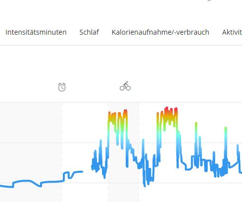

Hallo, ich habe heute folgende Kalorienfehlkalkulierung festgestellt.
Ich hab eine Radfahraktivität gestartet, am Ziel pausiert (Später fortsetzen), hab dann nach 2 Std. die Aktivität fortgesetzt.
Zuhause angekommen, stellte ich bei Garmin Connect fest, das es eine 2 Aktivität gibt (Gehen), in der keine Schritte gezählt worden sind, aber ca. 21Km und ca. 950kcal.
Bei Garmin connect wird die fortgesetzte Radfahrt, nicht als Radfahrt visualisiert (siehe Bild), die 21Km stimmen auch ziemlich genau mit der 2. Radfahrtetappe überein.
Dies geschah unter der 2.91beta Firmware.
Liebes Garmin Support Team, bitte fixen
