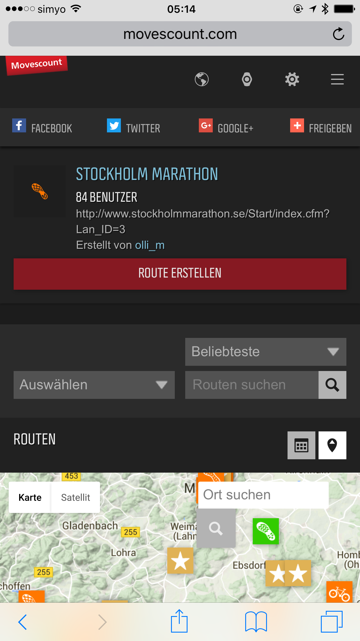

    Guten Morgen, das geht doch total einfach. Du musst nur auf www.movescount.com. Dann oben rechts "Menue" klicken. Anschl auf "Planen und erstellen" von Routen. Dann "Neue Route". Du kannst dann einzelne Wayppints setzen. Der Route einen Namen gehen. Speichen und beim möchten Sync hast du die Route auf der Uhr. Einzelnen POI's kannst du auch setzen an einer andern Stelle. Alles ohne USB oder Drittanbieter, mit dem iPhone :) Habe die Uhr über ein Jahr und das mache ich doch ständig. Was du allerdings brauchts ist Internet, unterwegs. Was ich bei meinen Touren nicht immer habe. Das war mein Kritikpunkt bei Suunto. Im Vergkeich also ein Klagen auf hohem Niveau.
    Ich mache die Uhr ja nicht schlecht. Ich vermisse dieses Feature, ich brauche das halt, weil ich im Outdoor Bereich kein Windows dabei habe. Bei der Ambit funktioniert es halt, ist so.
    Gruß Oliver
    Gruß Oliver
