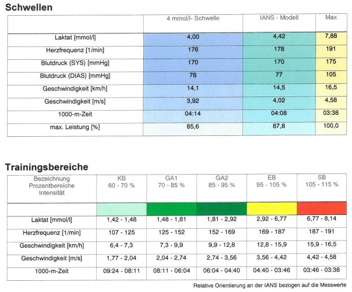

    Also meines Wissens ist die 4mol Schwelle nur ein Durchschnittswert und es ist besser die Individuelle Anerobe Schwelle zur Trainingssteuerung zu nehmen.
    Anbei mal ein Screenshot meiner Auswertung:
    Dann sind wir beieinander.

  • Also meines Wissens ist die 4mol Schwelle nur ein Durchschnittswert und es ist besser die Individuelle Anerobe Schwelle zur Trainingssteuerung zu nehmen.
    Die 4mmol Schwelle ist genauso aussagekräftig wie die Formel "220 - Lebensalter" zur Bestimmung der HFmax. Oder andersrum: die Fähigkeit des Körpers, Laktat zu produzieren, ist genauso individuell, wie die maximale HF.

    Die 4mmol/l Schwelle ist schon mit der Anaeroben Schwelle gleichzusetzten. Diese ist wie bereits erwähnt jedoch nur ein Mittelwert! Deshalb gibt es die sog. individuellen anaeroben Schwellen. Diese berücksichtigen deine individuellen genetischen Dispositionen und sind in der Regel genauer!
