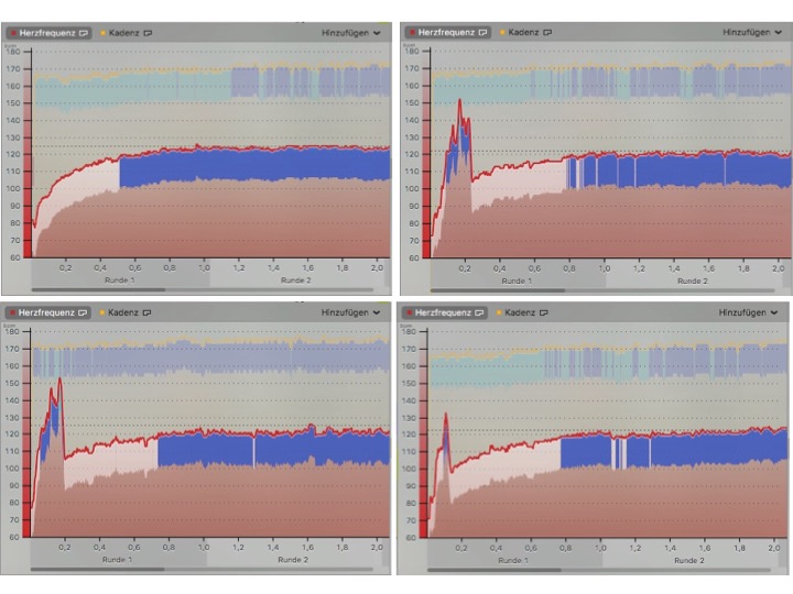

    Offensichtlich ist die Genauigkeit nicht bei allen Nutzern so gut. Ich laufe morgens immer die gleiche Strecke, gleichmäßiges moderates Tempo, die F3HR fest am trockenen, sauberen Arm überhalb des Handgelenks. Die erste Grafik zeigt eine plausible Herzfrequenzmessung auf den ersten beiden Kilometern. Die anderen drei Messungen zeigen Artefakte mit Fehlern in der Herzfrequenz von ca.30 bis 50bpm.

    Offensichtlich sehen nicht alle Nutzer eine gute Genauigkeit bei der optischen Herzfrequenzmessung. Ich laufe morgens immer die gleiche Strecke, gleichbleibendes moderates Tempo, F3HR fest am sauberen, trockenen Arm oberhalb des Handgelenks. Die erste Messung im Anhang zeigt eine plausible Messung auf den ersten beiden Kilometern, die drei weiteren Messungen zeigen Artefakte mit Fehlern von ca. 30 bis 50bpm. Etwa die Hälfte aller Messungen zeigen diese Fehler ...
