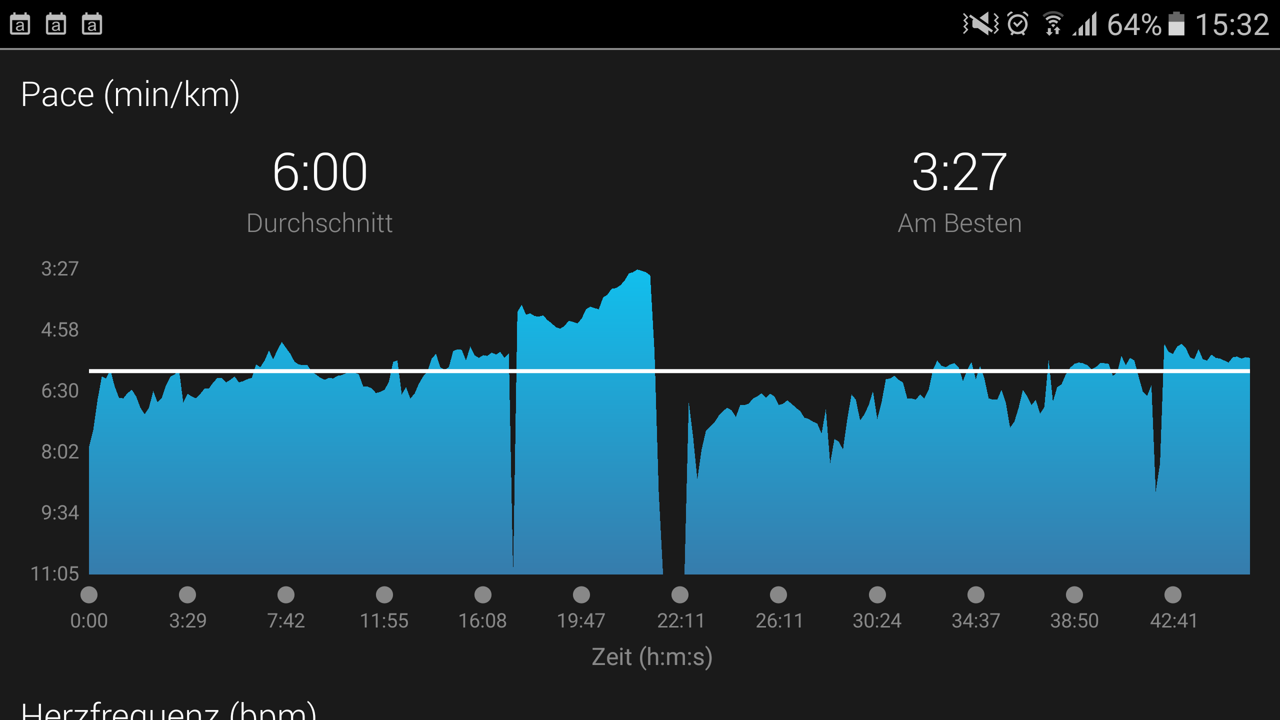

  • Ich glaube Du missverstehst mich, es geht mir um die Verarbeitung der Werte in der Uhr.
    Bitte schau Dir meinen Screenshot im Post #6 an. Das Training verlief wie folgt: ca. 3 km Einlaufen, 1 km Tempolauf, ca. 4 km auslaufen.
    Das Einlaufen sieht im Screenshot aus wie ein Fahrtenspiel mit Pace zwischen 5:00 und 7:00/km. Beim Auslaufen ist das sogar noch krasser, zwischen 5:00 und 9:00/km. Ich bin aber recht konstant gelaufen, zeitweiliges @5:00 oder @9:00 (schnelles gehen) hätte ich gemerkt.
    Die Uhr dämpft Ihre Tempo Messungen das nicht richtig. DAS ist das was ich meine!
