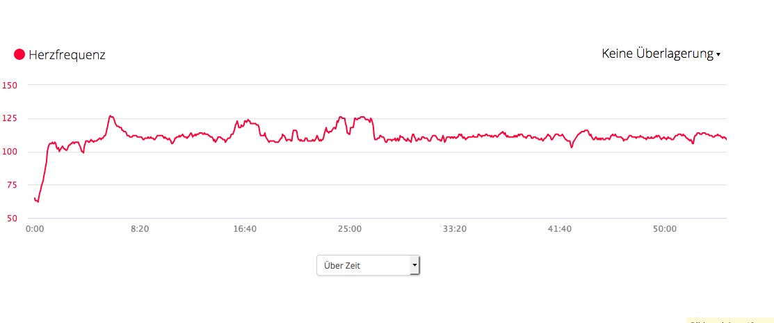

    Seit dem Update auf 8.2 funktioniert mein Hrm Run erst nach dem ersten km richtig.
    Batteriewechsel sowie neu verbinden erfolglos.
    Hat noch jemand dieses Problem

  • ich hab mir grad mal meine Daten angeschaut. ist mir bisher noch nie aufgefallen, aber die Aufzeichnung der Pulsdaten beginnt tatsächlich erst 30 - 50 Sekunden nach Start der Aktivität. Aber auch schon bei FW 8.0

    Was heißt denn beginnt bei euch?
    Hab gerade mal bei mir nachgeschaut. Der Puls an sich wird auch erst bei knapp 30 sek "sichtbar". Hängt aber in meinem Fall in Connect damit zusammen, dass die Grafik erst ab 120 Schläge etwas anzeigt. Die 30 Sekunden davor, sind Pulsdaten verfügbar, jedoch im "nicht-sichtbaren" Bereich.
    Gruß Benny

    also bei mir zeigt die grafik auch werte unter 120 an
    Stimmt. Wenn ich auf die Vollansicht klicke wirds mir auch komplett angezeigt. Allerdings nicht bei der Übersichtsanzeige... Deswegen meine Nachfrage.

    wer Software richtig nutzen kann ist klar im vorteil... :-) mein Fehler. danke für den Hinweis.
