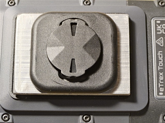

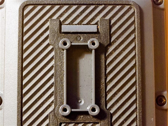

Moin, das neueste Etrex Touch 2025 hat natürlich auch eine neue Fahrradhalterung. Die ist soweit in Ordnung, gefällt mir aber nicht sehr. Ich habe leider keinen Adapter gefunden, mit dem man das Etrex an einer Edge 1050 Halterung befestigen kann. Die Aufnahme an der Rückseite ist nur mit Schrauben befestigt, läßt sich somit einfach entfernen. Hat Jemand eine Idee dazu, abgesehen vom 3D Druck ?

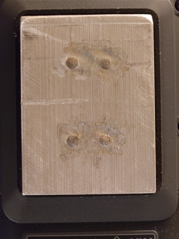

mit den 4 Schrauben befestigt und verklebt. Darauf verschraube und verklebe ich die Edge Halterung. Ein Bild der Rückseite hänge ich an. Wenn meine Idee funktioniert, bekommt ihr das Ergebnis zu sehen.
