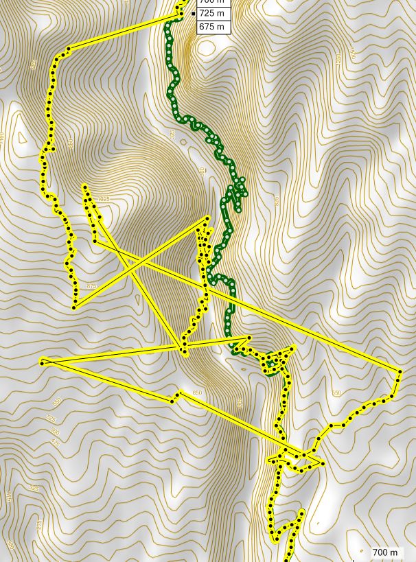

Mein Dakota20 Firmmware 2.40 zeigte unlängst eine unerwartete Drift bei schwierigen Empfangsbedingungen. Siehe Vergleichs-Tracks mit GPS-Empfängern mit SiRF III (Garmin GPSMap60CSx und Locosys Genie BT-31)
ich denke auch dass Refexionen in der über 500m hohen engen Schlucht der Auslöser für die falschen Positionsangaben ist. Eine verbesserte Firmware sollte dies erkennen.
