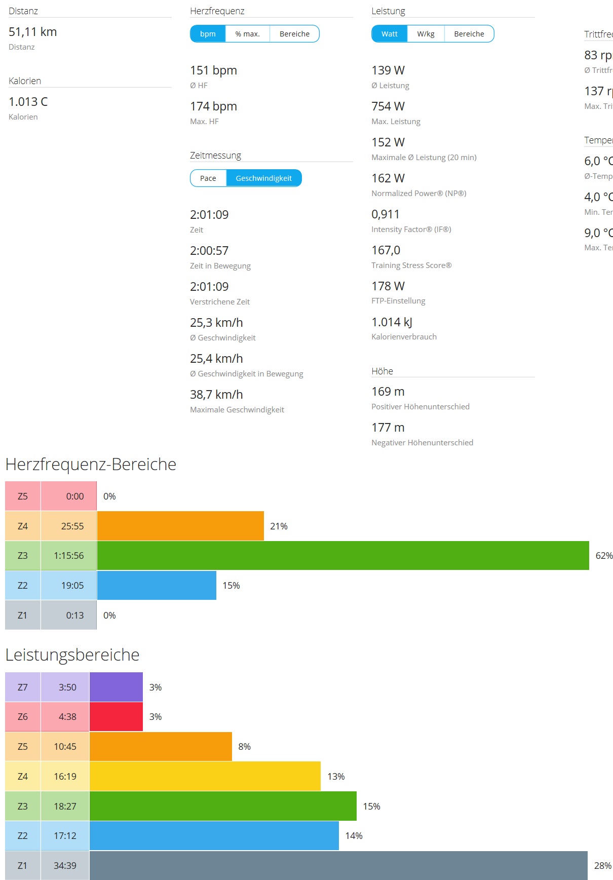

    Heute hat er zwei Fahrten im TSS zusammengezählt. Bin allerdings drei mal gefahren ;). Die 33 und die 36 Fahrt hat er zusammengezählt. Die 167 TSS hat er ignoriert.
    Ich gebe ihm jetzt ein paar Tage Zeit sich zu sammeln. Vielleicht tut sich ja was. Dann kommt der Reset. Ich werde berichten.
    nochmals vielen Dank für deine Unterstützung ;)
  • Gerne, interessant wäre auch noch, wenn du mal eine längere Ausdauer Einheit nur in FTP Z2 machst, da sollte deine HF Zone auch ziemlich gleich in Z2 liegen, so über 1h bis 1,5h!
    bzw. hast du immer nur kurze Einheiten die eher so Speed Skill mäßig sind?
  • Former Member
    0 Former Member over 6 years ago
    Fahre auch länger. Das war Gestern z.B. die dritte Fahrt. Knapp über 2 Stunden:
