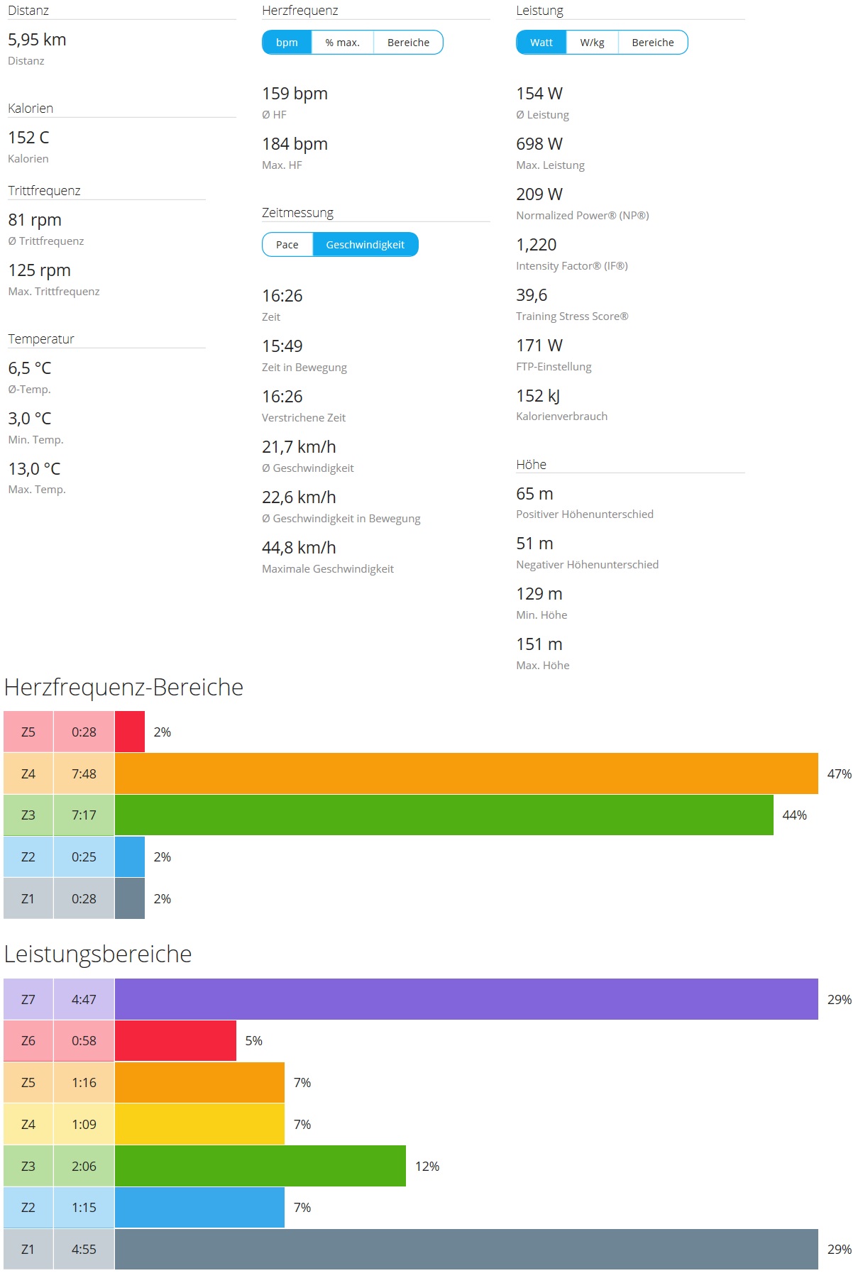

- Ich bin heute zwei mal Fahrrad gefahren. Allerdings wird nur eine Aktivität davon (letzter mit höherem TSS) in der TSS®/IF® Statistik gewertet. Siehe Bild:

    ist deine IF tatsächlich bei 1081 (oder wird das nur so blöd dargestellt)? IF sollte eher so im Bereich 0,8 bis 1,0 sein, außer bei sehr anstrengenden Training mal so 1,2 oder so, die TSS kommt mir für so eine kurze Zeit auch eher bisschen hoch vor oder war das ein Zeitfahren?
    Wie ist deine FTP Einstellung, wie sind deine HR Zonen eingestellt, eventuell falsches Körpergewicht oder gar keines? die TSS bzw. IF wird anhand deiner HR und erbrachten Watt Leistung errechnet, dein Körpergewicht fließt da auch ein

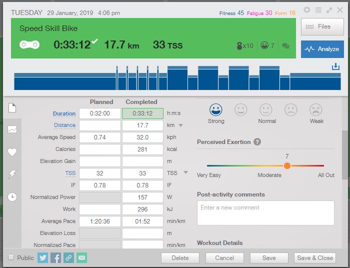

    hier ein Vergleich ev. als Anhaltspunkt für TSS, IF von einem meiner Trainings:

    If ist bei dem Beispiel von oben 1,081. Übrigens hat er beim IF wie ich jetzt feststelle tatsächlich den Mittelwert aus den zwei Fahrten genommen. TSS wie geschrieben nur den höheren Wert.
    Gewicht ist korrekt, wird täglich gepflegt. Aktuell 69,3Kg
    VO2max ist angeblich laut Garmin Connect. bei 51
    FPT ist aktuell bei 178, war beim Beispiel bei 171. Ich weiß, sehr Schwach ;)
    Zonen sind anhand von meinem Maximal-Puls von 201 automatisch angelegt:

    Ich habe von der 39TSS Fahrt die Statistiken mal drangehängt:
  • also prinzipiell hast du da 152 Kalorien verbraucht, könnte theoretisch stimmen, dein Hauptproblem ist aber wohl eher die Leistungsbewertung, hast du die am Edge aktiviert, man bekommt ja nach ca. 10 Minuten eine Meldung wie der Leistungszustand ist?
