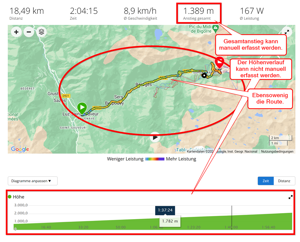

Mein Problem: Ich fahre in der kalten und nassen Jahreszeit viel mit einem Smart-Trainer virtuell auf Rouvy (das ist ähnlich zu Zwift). Die Aktivität zeichne ich mit meiner Garmin-Uhr auf und lade sie zu Garmin Connect hoch. In den hochgeladenen Daten sind HF- und Leistungsdaten enthalten, nicht enthalten sind dagegen weder Geschwindigkeits- noch Höhen- und Track-Daten. Um diese Daten ebenso zu bekommen muss ich die Aktivitäten über Rouvy in Garmin Connect importieren. Das klappt auch ganz gut. Damit bekomme ich aber das Problem, dass die Aktivitäten doppelt auftauchen. Das schlägt sich dann in allen Berichten nieder.

    Die gesamt zurückgelegten Höhenmeter kann ich erfassen was ich auch mache. Das ist aber umständlich und den tatsächlichen Höhenverlauf bekomme ich dadurch nicht.
