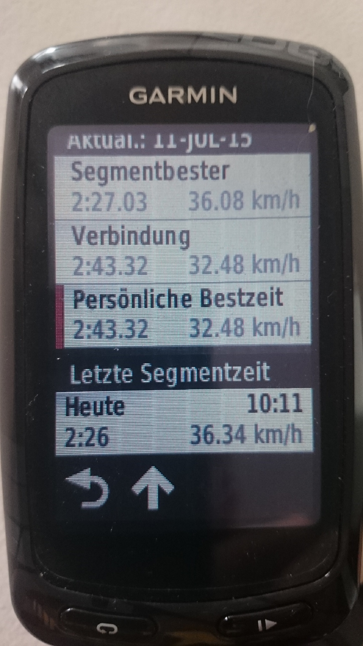

    Moinsen ich hoffe hier kann mir jemand helfen ich habe schon so ziehmlich alles probiert aber ich habe auf diesem einen Segment ständig das problem das es zwar auf dem Garmin 810 erkannt wird und auch die zeiten angezeigt werden aber das Segment wird einfach nicht hochgeladen...und ich bin echt ratlos und jetzt hoffe ich das hier jemand einen Tipp hat wo das Problem liegen könnte!?!
    Habe schon versucht durch löschen der Aktivität und neues hochladen es hinzubekommen und alle anderen Zeiten von mir aus dem Segment entfernen und dann hochladen klappt auch nicht...:(
    Ich hoffe das mir hier jemand helfen kann!
    Mfg Michael
