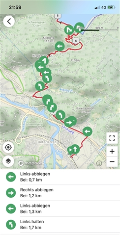

Es kommt drauf an, welche Software bzw welches Portal Du benutzt. Ich benutze gerne Fremdportale, um volle Kontrolle über meine selbst erstellten Abbiegehinweise zu haben. Die fit importiere ich auf die Uhr, und weiss dann ganz genau was wo geschieht. Hier handelt es sich um eigens erstellte ABBIEGEHINWEISE, die mir auch auf der Uhr mit Pfeil, Ton und Hinweisen angezeigt werden.
Erkläre uns doch bitte wie man die Abbieghinweise auf die Laufuhr bekommt?
Das Foto irgendeiner App auf Deinem Handy nützt doch hier wenig.

Es geht zB mit Plot a Route oder anderen. Ich persönlich nutze lieber RWGPS. Strecke dort erstellen, oder dort importieren. Abbiegehinweise erstellen. Fit auf die Uhr. Fertig.
