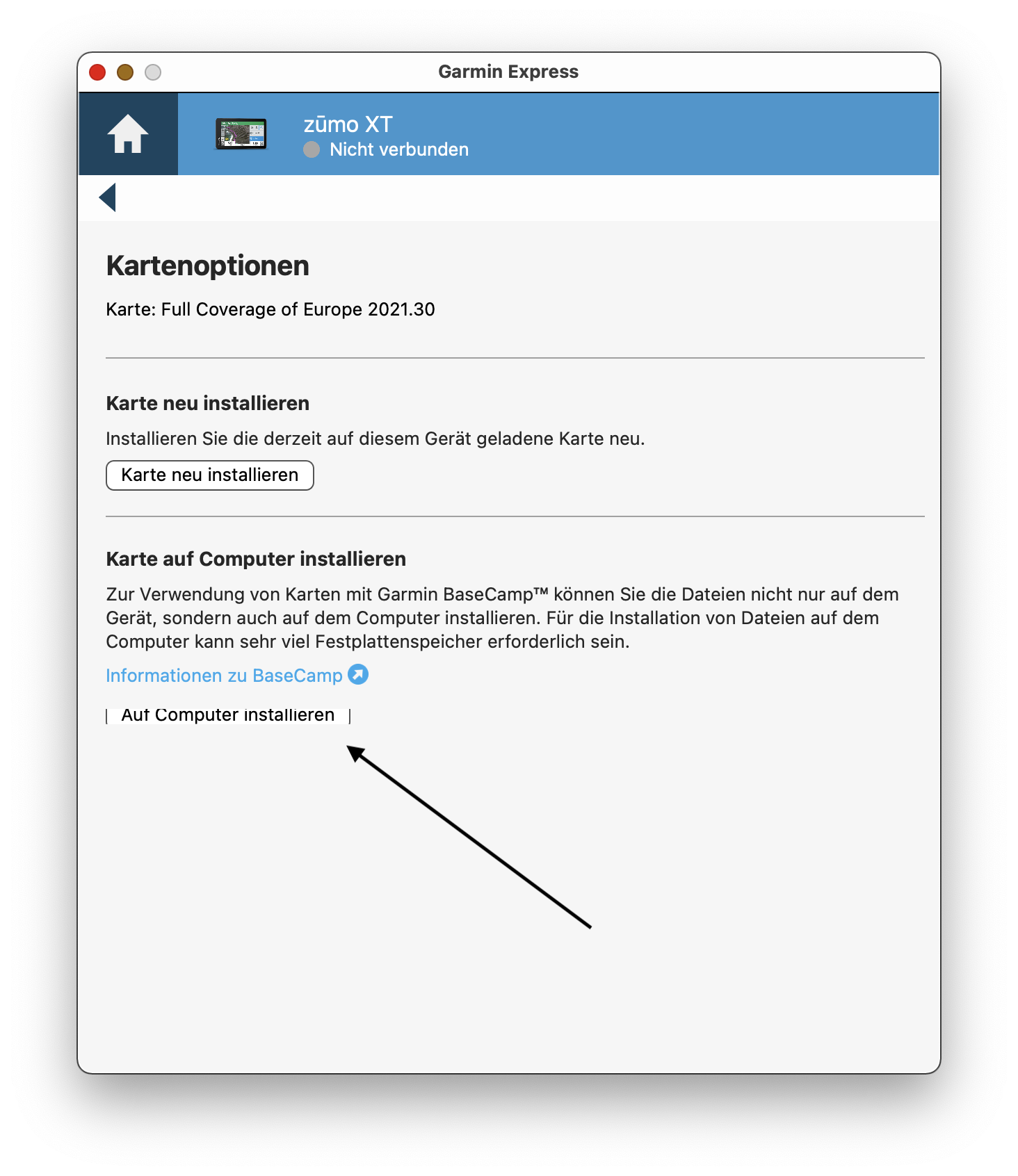

Allerdings ist, trotz mehrmaligem Vesuch die GE-Version 7.6.0.0 nicht so, wie sie sein soll!
Wie auf dem Foto (Pfeil) ersichtlich, ist der Button "Auf Computer installieren" nicht nur unvollständig (oben und unten), sondern auch ohne Funktion!!!
Trotz mehrerer
  • Deinstallationenen und
  • Neuinstallationen von
  • GE über die
  • Garmin-Homepage und
  • Rauf-sowie Herunterfahren
  • beider Rechner
  • bleibt dieser Button,
  • beim Mausklick,
  • ohne Funktion!!!
Folge:
Karten können auf beiden Mac`s nicht installiert werden!
Was nun?

  •  Hallo,
    habe Garmin Express Version 7.10.0.0 sofort upgedatet, nachdem ich,
    nach dieser Garmin-Anweisung
    https://support.garmin.com/de-…deinstallieren&tab=topics
    alle Vorgängerversionen von Garmin
    Express mehrmals deinstalliert und mit
    dieser
    https://www.garmin.com/de-DE/software/express/mac/
    mehrmals versucht habe, es neu zu installieren
    (nicht nur auf meinen iMac mit der neuesten Version
     "macOS Monterey Version 12.0.1, sondern
    auch mit den Vorgängerversionen, siehe oben).
    Somit ist der Button "Auf Computer installieren“
    immer noch ohne Funktion...(Foto oben)
    Kann somit immer noch nicht die neuesten
    Garmin-Karten auf meinem Mac mit
    angeschlossenem Zumo XT installieren !!!
    (Behelfe mich nach wie vor mit dem
    USB-Zumo XT-Dummy mit alter Garmin
    Express Version 2.9, um diese auf
    meinem Mac zu bekommen)
    Ist eine Fehlerbehebung bald vorgesehen?
    Vielen Dank und alles Gute, vor allem Gesundheit!
    Mit freundlichen Grüßen,
    Bernhard
  • Hallo Bernhard,
    das Problem habe ich auf meinem 27 I-Mac auch. Monterey 12.01 und ZumoXT mit GarminExpress 7.10.0.0.
    Allerdings ist es mir 3x gelungen, den Menüpunkt auf "Computer installieren" zu treffen. Daraufhin poppte ein Fenster mit den Bedingungen auf und GE will den ZumoXT. Das habe ich dann abgebrochen, weil ich die aktuellen Karten schon mit meinem alten Zumo 590 auf den MAC gebracht hatte. Der Knopf funktioniert also prinzipiell.
    Das Problem dürfte der 5 k Bildschirm sein, bei dem die Buttons nicht richtig positioniert werden. Der darüberliegende Menüpunkt "Informationen zu BaseCamp" scheint den benötigten Knopf größtenteils zu verdecken.
  • Vielen Dank Reinhard,
    habe dieses Problem auch an
    "[email protected]" gemeldet und folgende Mitteilung bekommen (Auszug):
    "...   Guten Tag Herr XXX,
    vielen Dank für Ihre Nachricht.
    Uns ist hierzu nichts bekannt. Wir haben Ihr Anliegen an unsere Entwickler weitergeleitet. Diese prüfen das Verhalten.
    Sobald wir Neuigkeiten hören, werden wir uns bei Ihnen melden.
    Jedoch benötigen wir noch folgendes:
    • Starten Sie Garmin Express.
    • Klicken Sie im globalen Applikationsmenü des Programms auf "Help".
    • Klicken Sie als nächstes auf "Garmin Express-Hilfe".
    • Klicken Sie auf "Berichte senden".
    • Geben Sie in dem dafür vorgesehenen Feld den Code CDSUP ein und klicken anschließend auf den Button "Senden".
    Weitere Hilfestellungen zu diesem und anderen Themen finden Sie auch unter
    XXXXXX
    Customer Care Associate   ..."
    Werde weiter daran arbeiten...
    Grüße, Bernhard
