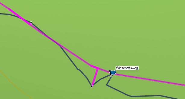

  • Former Member
    0 Former Member over 6 years ago
    Der selbe Ausschnitt nun den Track umgewandelt in eineRoute zu Fuß.
    (Das Fähnchen ist nur gesetzt um den Abschnitt wieder zu finden).
    Nun gehört nur der Abseits liegende (Track-) Punkt noch gelöscht.

    Ein Track ist immer nur Luftlinie von Punkt zu Punkt. Wenn Du den auf die Straße ziehst, hast Du wieder nur eine Luftlinie vom (abseits) liegenden Punkt zu dem (einzelnen) auf die Straße gesetzten. (Deshalb habe ich zur Verdeutlichung im ersten Bild den Track auch NEBEN die Straße gekritzelt. Denn wäre er AUF der Straße, könnte die ROUTE ihn ja auch nicht "verlegen")
