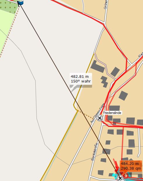

was würde dieser Wert in Grad eines Marschkompasses mit 64er Teilung im ( Breithaupt Marschkompass) entsprechen?
Hier also 150 Grad wahr ( siehe Anhang )
also ZB.: im Marschkompass bei " GradWahr"/ in Basecamp
oder kennt jemand im Forum darüber eine Antwort?
der Hintergrund ist folgender;
wenn ich in der Ferne mit dem Marschkompass eine Bergspitze anpeile.die Entfernung und den Namen des Berges aber nicht kenne,
möchte ich diese Marschzahl in Basecamp von meinem Standpumkt eingeben ,soll heißen: die Messlinie solange um meinen Standpunkt in Basecamp drehen-bist der Wert des Kompass erscheint ,

    2 Anhnge:
    mein Kompass
    mein Wert in Basecamp

    Danke für die Deine Mühe,habe das Problem gelöst.
    In Basecamp muß ich die Richtung vom Start zum Ziel mit dem Menü Pkt. Messen vornehmen.
    Dann kommt ein anderer Wert zustande als vom Ziel zum Start.
    Dann paßt auch das andere mit dem Analogen und 64 er Teilung.
