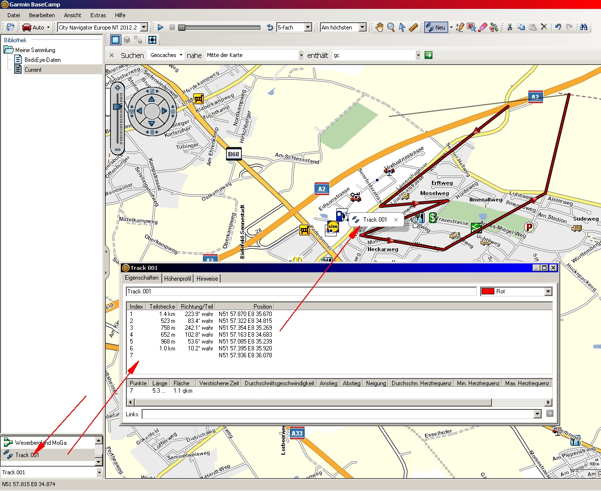

  • Versuche es einmal wie folgt:
    - Datei -> neu ->Track
    - klick in die Karte für den Startpunkt
    - nun mit der rechte Maustaste die Eigenschaften des Tracks aufrufen
    - das neue Fenster so positionieren, dass die Karte bzw. der nächste zu setzende TP gut zu sehen ist
    - Klick für TP 2 setzen. Im Eigenschaftsfenster siehst du nun die Entfernung zwischen TP 1 und TP 2
    - usw...
    Ist zwar auch nur eine Krücke, aber zumindest machbar. :cool:
